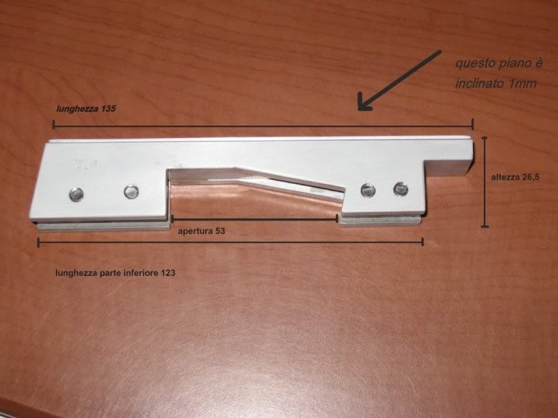

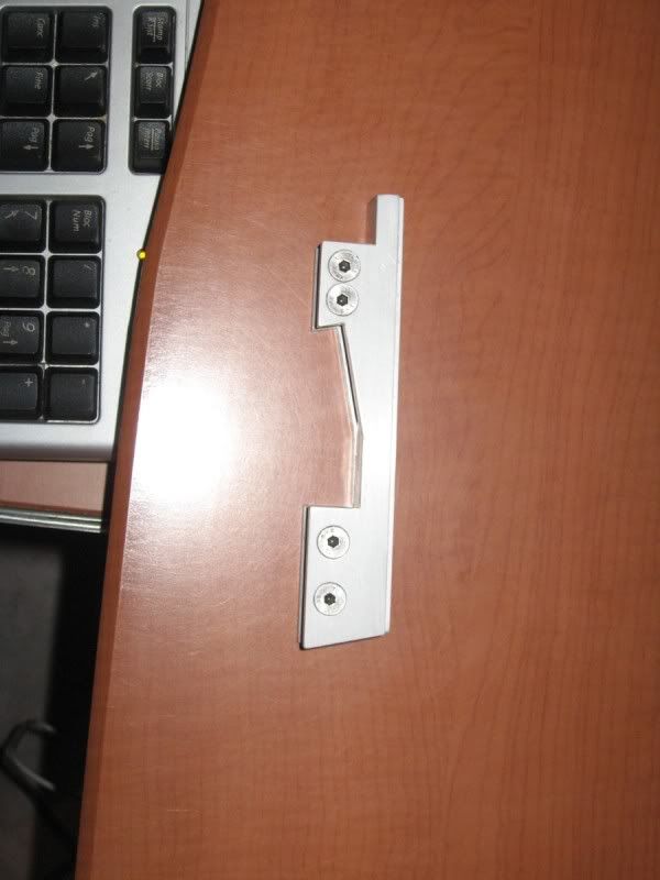

dato che spesso mi viene chiesto di realizzare scine o slitte sia dritte che inclinate, per fwb 700 o altre ,ho studiato questa,che puo' essere fatta anche in altri modi.
Vi do' un'esempio
come potete vedere,essendo monopezzo,la guida a coda di rondine viene "immorsata" in modo totale e senza flessioni su tutta la lunghezza del tratto a contatto con la scina stessa,questo è il punto debole di quasi tutti gli attacchi che sono fatti in due pezzi.
