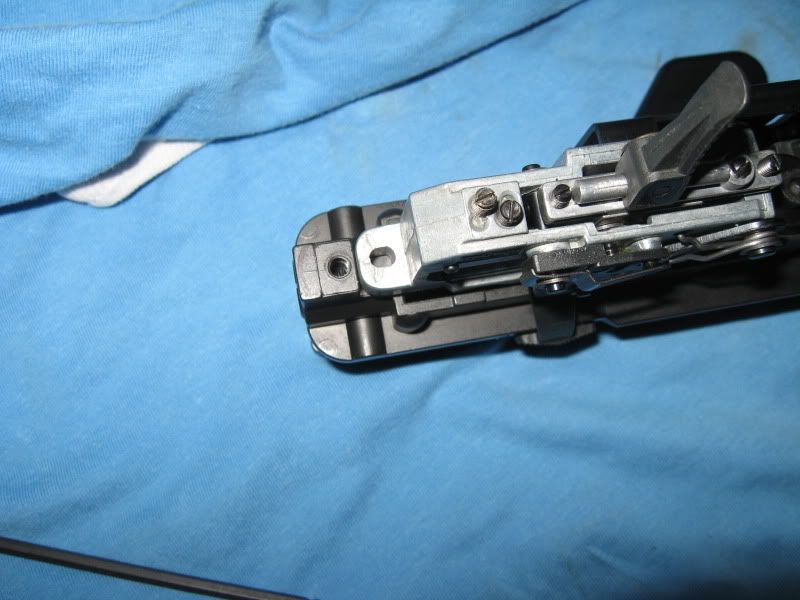

Ciao a tutti,con una semplice modifica si puo' rendere regolabile la precarica della molla massa battente della 2025.
basta smontare il gruppo di scatto,allentare la vite posteriore,allungare la filettatura della vite di ritegno posteriore del gruppo scatto,mettere un grano da m4x4,poi trovata la vo desiderata,si stringe il grano di bloccaggio e siamo a posto....

Provo a spiegare quello che ho fatto sulla mia 2025 cioè di Ale portandola da 20 a 16j, appena riesco metto le foto, ho ricostruito la vite( quella che si vede nella foto di t.s.) tutta filettata e più lunga dell'originale sensa testa e ho messo un dado per bloccarla ( per evitare che si sviti) ,questa mi permette di regolare la vo a mio piacimento, lasciando la molla originale che non mi sembra...dura.
Autonomia circa 140 colpi a 242ms con carica a 190bar....non sò perchè... non ho toccato nientaltro..

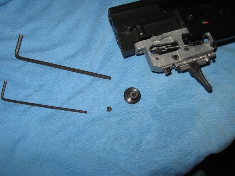

Ecco le foto spero si vedano della modifica sulla mia 2025.
Qui si vedono i tre particolari,
La vite senza testa con l'incasso per il cacciavite, per chi interessa è un M11 passo 1
La bussolina che serve per tenere in asse la vite quando si blocca con il dado, altrimenti temevo che la vite, non avendo più la testa che faceva da centraggio nella meccanica, che a sua volta faceva da guida al "battente" lo potesse"frenare" variando così la VO.
Il dado ribassato è un M8 rifilettato sempre M11 x 1, l'ho ribassato perchè non riuscivo a montarlo nel calcio ( dovevo fresare l'incasso ) il mio calcio è in alluminio
Infine il tutto montato come si vede basta allentare il dado girare con il cacciavite di pochi gradi ( 5 gradi varia di 2ms ) per il momento è tutto ok , spero continui così.
