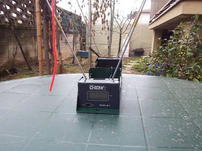

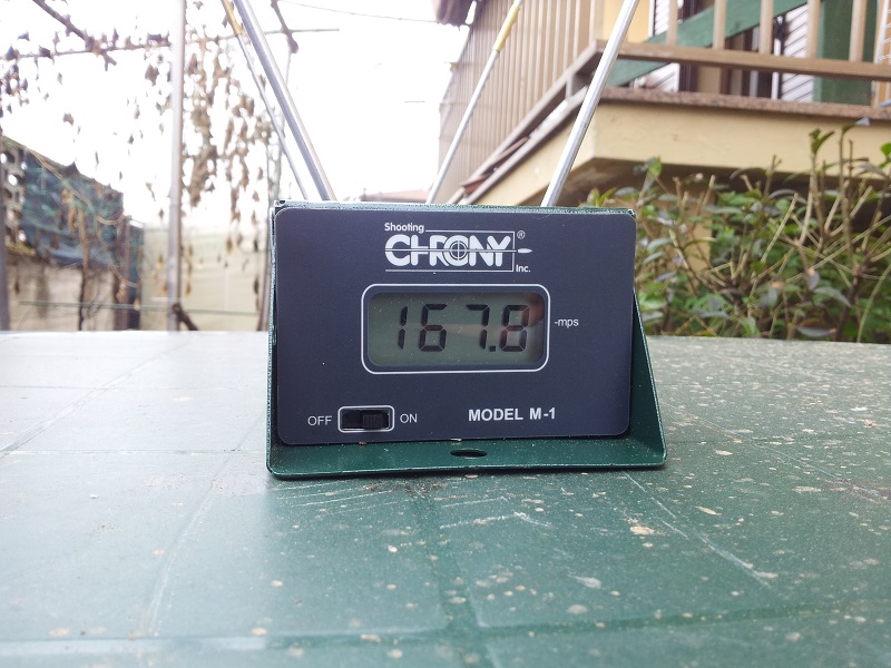

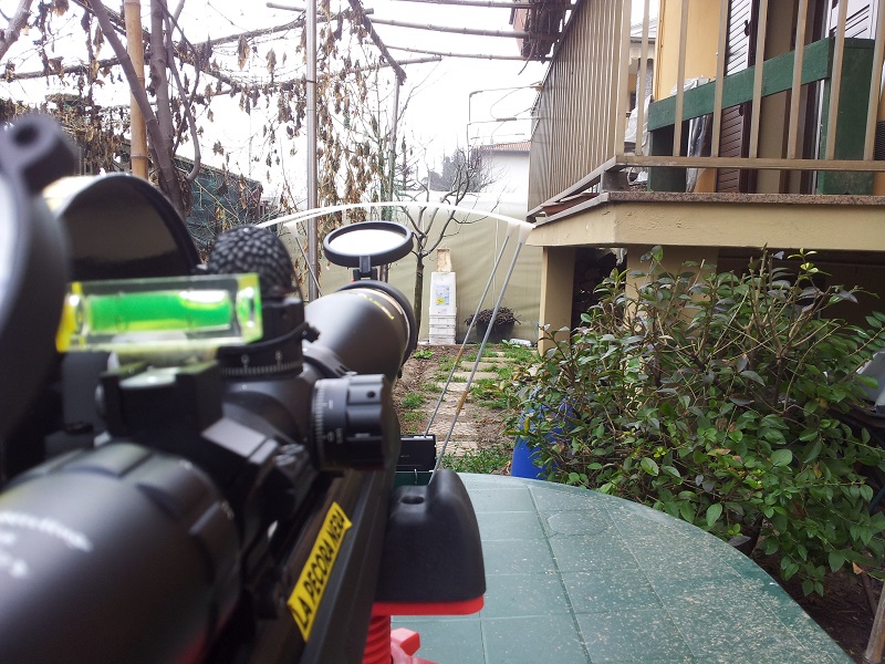

Re: Misura velocità durante la gara

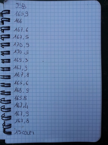

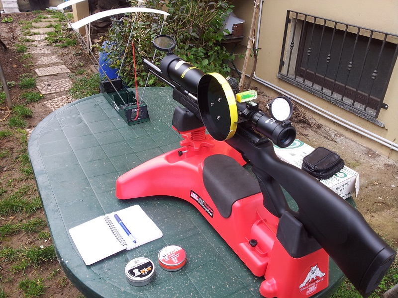

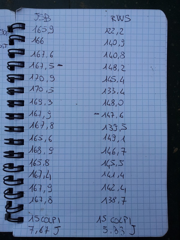

Allora....credo di aver risolto la questione velocita'....per la precisione,vediamo domani al campo pratica
posto qualche fotina delle prove appena effettuate
Partiamo coi jsb 4,51 - 0,547 g

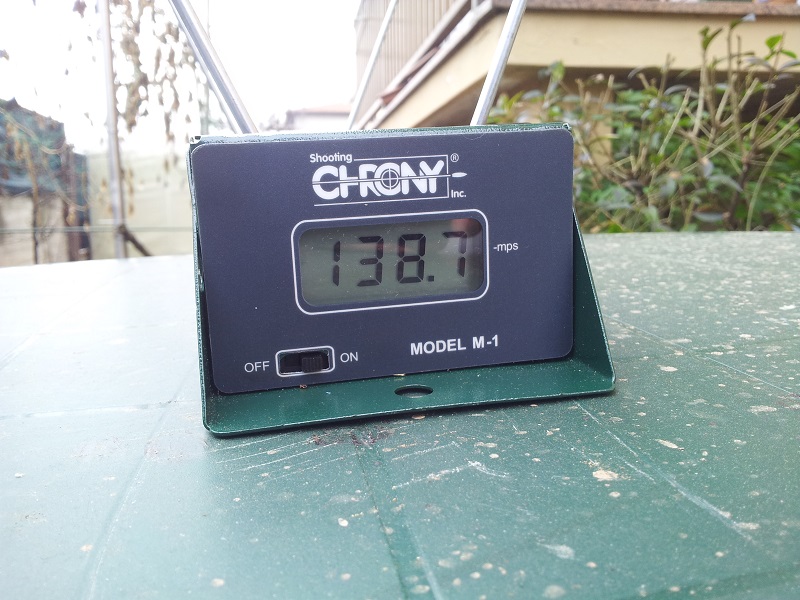

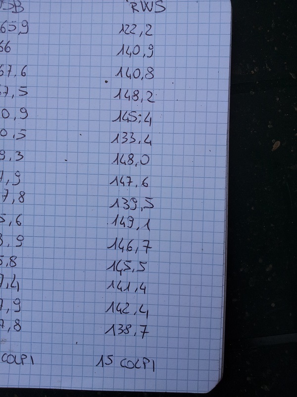

Passiamo agli rws.....
e speriamo che non ci siano problemi

Se fossi in te',per restare nella velocita' del regolamento,non rinuncerei ai JSB, ma intesterei bene la molla e gli farei un top hat, di poco spessore, 2 o 3 mm.

Ale,puoi usare i JSB...ogni tanto esce il colpo a 165 mt/s che significa 7,45 J.

Secondo me rientra anche.Andre K98 ha scritto:Ale,puoi usare i JSB...ogni tanto esce il colpo a 165 mt/s che significa 7,45 J.
Solo 2 misurazioni su 15 sono oltre la tolleranza ammessa dal regolamento.
Se per abbassare la velocità non vuoi intervenire "drasticamente" (smontandola) puoi tenere a cicli di 15 minuti la molla armata, in modo che questa possa cedere un pò.
