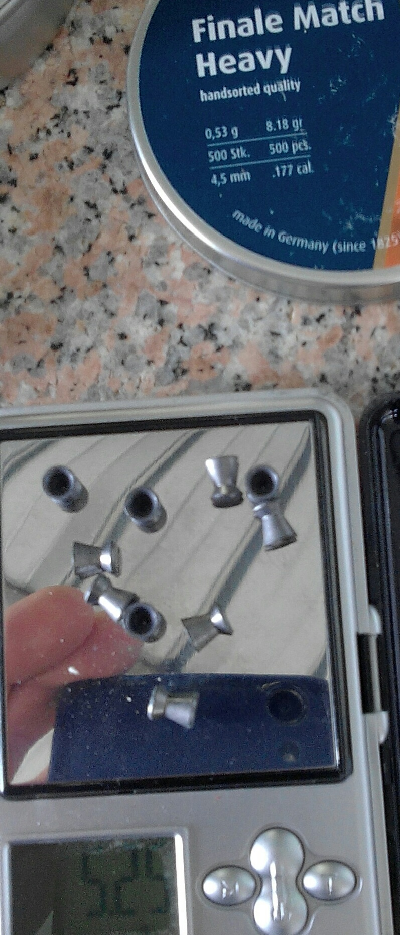

Re: Peso pallino pova cronografica.
Questa è la foto.

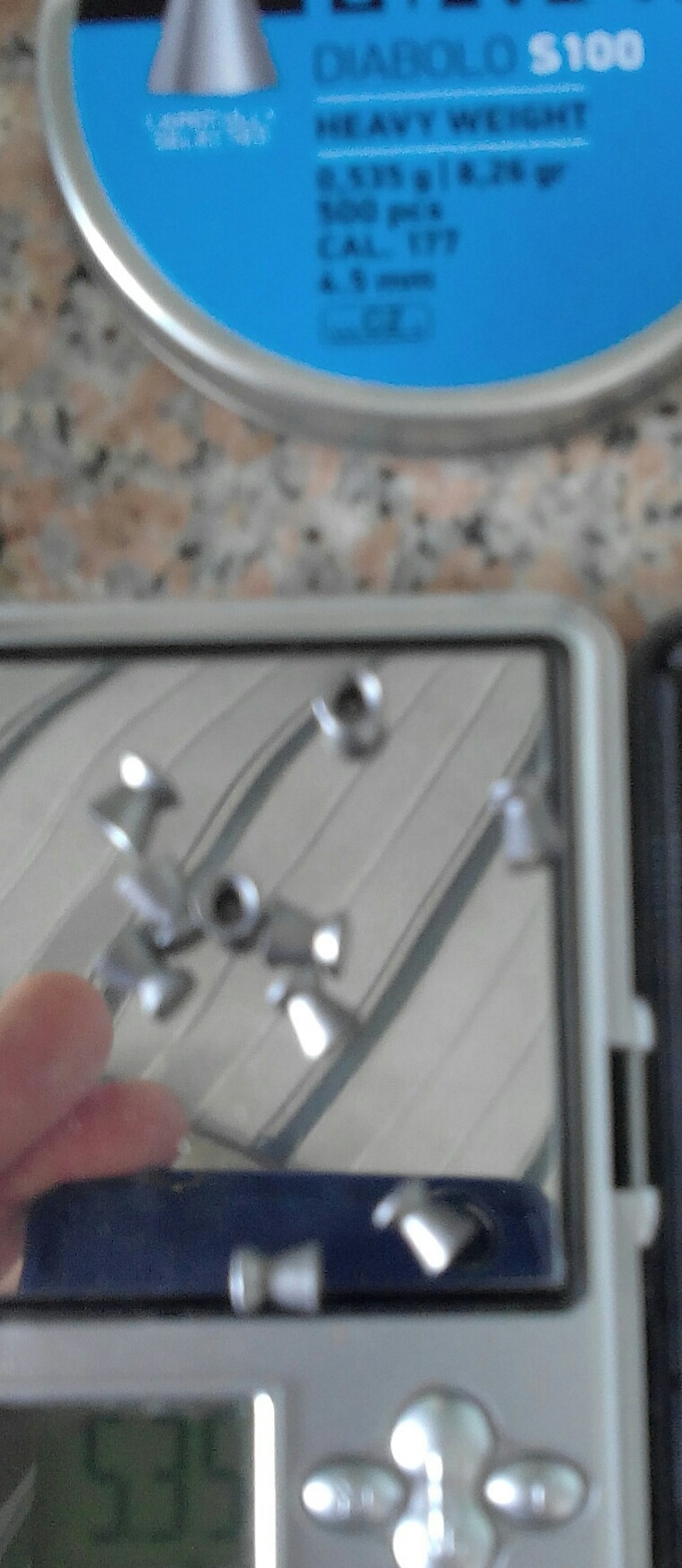

Questa invece è la foto con gli jsb s100.
