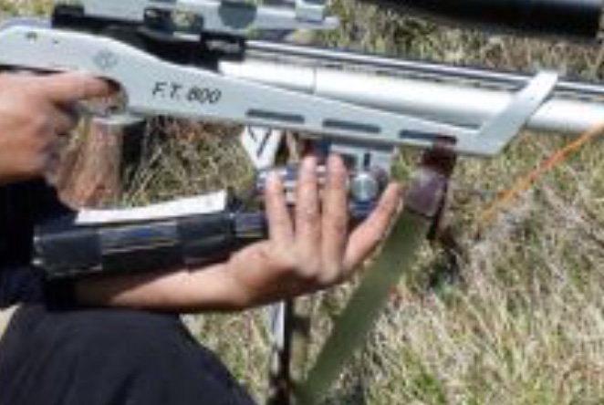

Vorrei chiedere se a norma di regolamento, nazionale e internazionale, quanto si vede nella foto allegata sia consentito o meno.

Secondo ciò che dice la pagina 37 del regolamento wftf 2018 direi di no. Viene illustrata una situazione simile. La differenza è solamente la lunghezza dell'estensione sotto l'hamster.
Mi viene in mente però un'altra questione similare: si dice anche che l'hamster può avere qualsiasi forma.
ciò vuol dire che è ammessa la "ciotola/scodella rovesciata" che si appoggia completamente sul ginocchio ricoprendolo.
Riflettendoci questo tipo di forma fornisce ben oltre un ulteriore punto di appoggio.

Ciao Marco, mi riferivo proprio a quella parte del regolamento a cui fai menzione.
È vero che li fa un esempio un con un hamster estensibile, mentre nella foto che ho postato è fisso, ma il concetto chiaro è che non deve dare un “ulteriore punto di appoggio”.
Cosa diversa è l'esempio della ciotola/scodella a cui fai riferimento....il regolamento non stabilisce limiti ne di forma ne di dimensione e quindi la ciotola va di fatto considerato come un unico grande e articolato appoggio e come tale ammissibile.

PS: la foto che allego, sempre da regolamento, è regolare?

Devi scusarmi in anticipo Fabio ma nutro poco interesse a continuare la discussione sulle interpretazioni di alcune regole borderline del regolamento. Mi fermo quindi alla prima mia risposta!
Io penso a praticare il Field Target nel modo più corretto possibile, e viene veramente naturale seguire il regolamento e stare lontano dalle situazioni cavillose.
