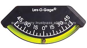

Ciao Nemo,non avere timore a chiedere cose che possono sembrarti banali(io non so'nemmeno come si scrive ciairgun)
proprio oggi ho finito di preparare i riferimenti per la mia fwb 601,sai come faccio?
parto da 8 mt e sparo finche sono sicuro del punto d'impatto,cosi via fino a 35 mt
per il clima....prega
per le inclinate esiste la tabella che spiega chiaramente come comportarsi,ma in questo caso ti serve un inclinometro:NON SPENDERE UNA FORTUNA per questo accessorio,infatti su ebay lo trovi un modello semplice a 6 euro.
per i click non so'dirti nulla perche uso le torrette solamente quando taro una nuova ottica e poi non le tocco piu'
Ma stai tranquillo,a breve riceverai numerosissimi consigli e guide su come utilizzare il programma balistico.
nel frattempo ti lascio due foto
ciao a presto

Mamma mia...a leggervi mi viene l'ansia...allora: mi dovrò procurare un "inclinometro" no dovrebbe essere difficile visto che vivo in una zona di mare ma dubito che riuscitò ad usarlo per la gara...penso che pregherò come mi avete suggerito per il tempo....alla gara di roma mi è andata bene!! Ma non chiedetemi perche. ... Cmq grazie delle preziosissime info!! Sono proprio all'oscuro di quanto mi dite....da lunedi mi metto all'opera perche ormai non ho più possibilitá di prendere la mia HW977...vorse, se il trmpo sarà clemente, avrò un paio d'ore venerdi perche poi sabato parto per Anchiari! Speriamo non ci siano sagome troppo inclinate!! ...la mia ottica non ha "dot" ma una semplice croce e quindi devo storrettare ad ogni bersaglio...ma ditemi....è possibile che per diciamo 10mt. Posso utilizzare gli stessi clich??? Ps le riduzioni della kz non sono, per le depo, 15mm da 8 a 18mt; da 18 a 23 25mm e da 23 a 35 niente??

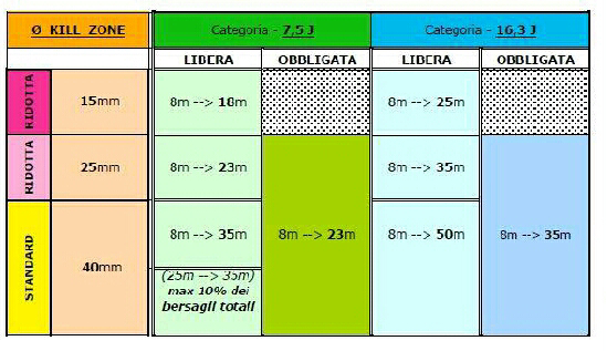

Ecco la tabella riassuntiva delle kill zone. Se ti sei preso di ansia, non ti preoccupare, uso le ridotte per avere la certezza del punto di impatto, in gara le ridotte sono molto poche e a distanza molto ravvicinata.
Ad anghiari rarissime inclinate.
Ci vediamo presto
Ci vediamo presto
