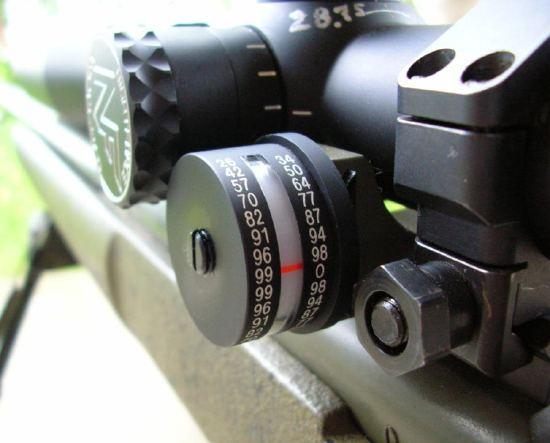

Non potendo avere sempre a disposizione un albero su cui stimare la distanza orizzontale, la tua carabina dovra' essere equipaggiata di un inclinometro ( o meglio di un indicatore di coseno "cosine indicator") Immagine
in modo da semplificare le cose...... almeno si spera :)
Utilizzando il "cosine indicator" dovrai stimare, contrariamente a quanto detto prima, la distanza tiratore-bersaglio (raggio del cerchio) e moltiplicarlo per il numero indicato ma letto come decimale 87 = 0,87. (in questo caso per una migliore leggibilita' i numeri sono scritti alternati a destra ed a sinistra dell'indice)
Quindi i click della torretta od il riferimento sul reticolo dovra' essere quello per la distanza corretta (10 x 0,87= 8,7m) e non su quella letta sulla ghiera della parallasse, questo ti permette di eseguire stime e giuste correzioni indipendentemente dal dislivello (angolo) tiratore bersaglio.
