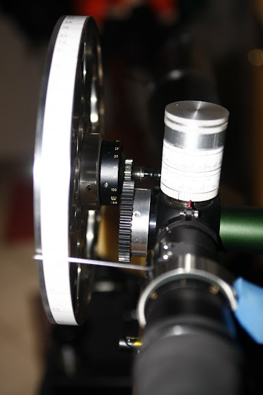

Ma dopo aver visto la foto postata da Fastman della torretta demoltiplicata....
ho deciso di applicare lo stesso procedimento (inverso) al parallasse del mio nikkone, cisi facendo o piu' che raddoppiato le distanze del parallasse.
Cerco di spiegarvi come ho fatto.
ho tolto la piccola ruota del parallasse e l0ho rifatta ex-nuovo per poterci fissare una corona da 48 denti (di una macchinina radiocomandata, la ruota originale del nikko (quella dove c'è le misure in yard) l'ho lasciata inserita nella ruota da 20cm, all'interno della suddetta ho inserito una campana con puleggia da 19 denti (sempre di una macchinina), per poter rendere fluida la ruotazione ho inserito all'interno della campana una vite con una cuscinetto a rulli e nella parte interna ed esterna 2 cuscinetti reggispinta, cosi' facendo riesco a stringere il tutto ma allo stesso tempo rendere la rotazione molto fluida.
Così facendo la rotazione utile da 9 a 50 metri è passata da 3/4 di giro a quasi 2 giri, avendo un rapporto di moltiplicazione di 2.52
Adesso posso fare la tabella metro per metro

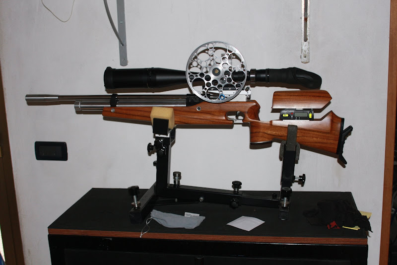

A, dimenticavo questa è la mia ultima arrivata chiaramente è de.po
